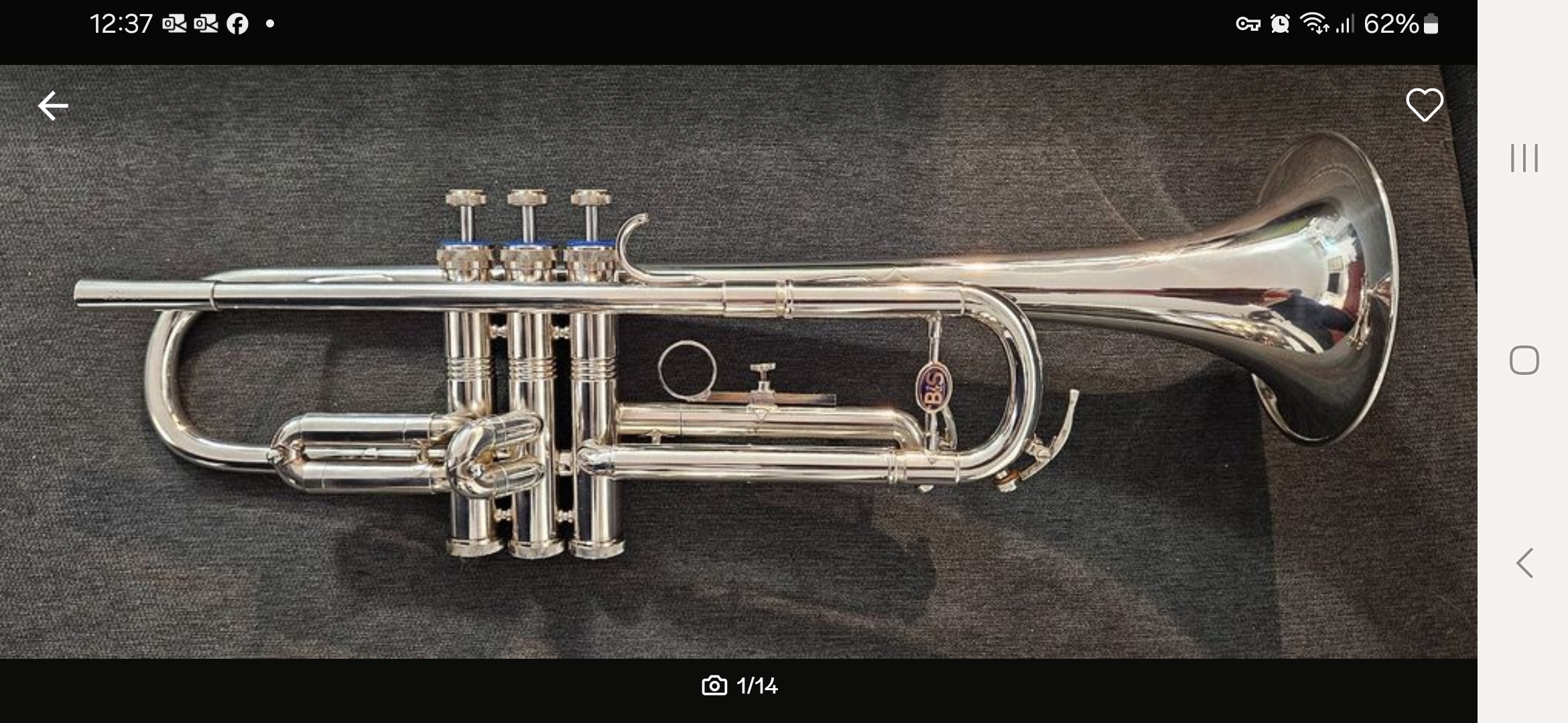

Ich habe kürzlich eine "ungespielte" B&S Trompete erstanden.
Angegeben wurde Sie als Modell 3131 Exquisit mit Baujahr 1986.

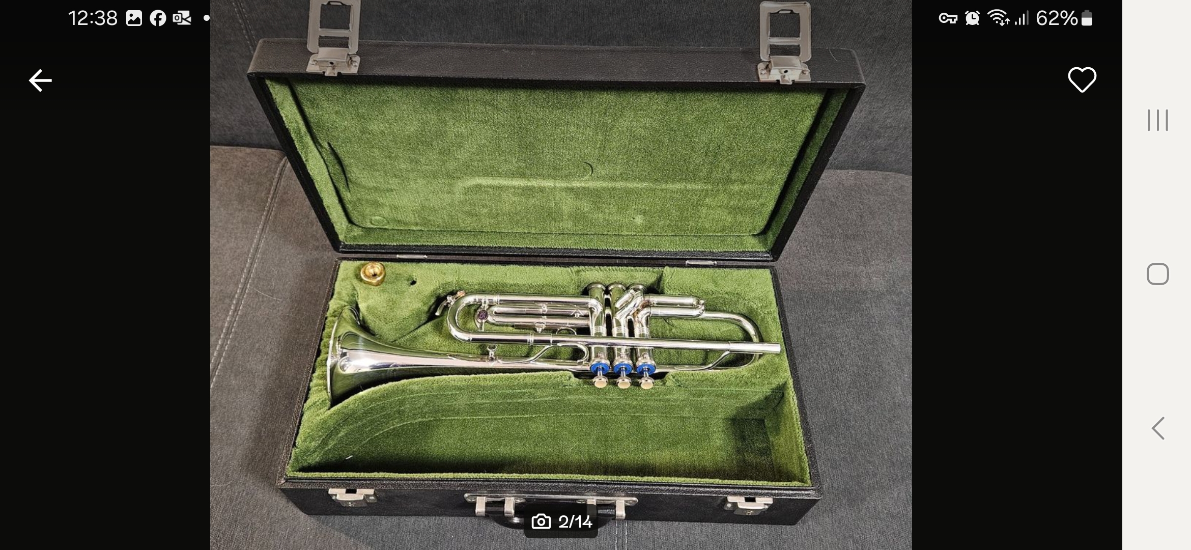

In der Tat ist das Instrument optisch und technisch tadellos ebenso der zugehörige Koffer.
Die Ventile bestätigen die Information "ungespielt" und weisen keinerlei Verschleiß oder Schleifspuren auf.
Das Instrument ist frei von Kratzern oder Dellen, keinerlei Korrosion oder sonstige Beschädigungen der Oberfläche.
Das Instrument soll aus einer Lagerauflösung stammen.
Das würde auch den hervorragenden Zustand des Koffers erklären.

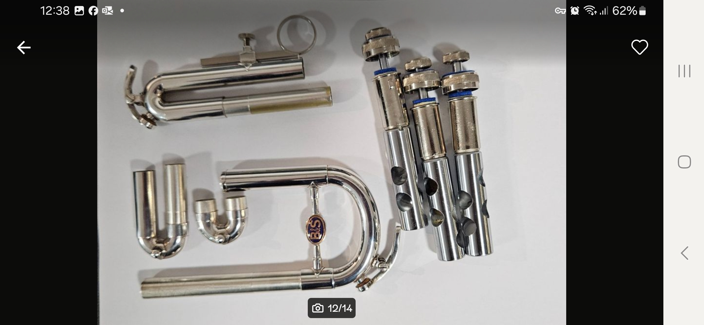

Folgende Nummern:
Mundrohr: c236180
2. Ventil: 750802
