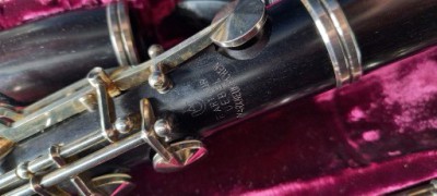

Wenn "F.G.Uebel" für Friedrich Gustav Uebel (1855-1915), den Vater von Friedrich Arthur Uebel (FAU) steht, dessen Werkstatt wohl bis 1936 u.a. auch unter Mitarbeit von Friedrich Arthur Uebel betrieben wurde, dann wäre das Baujahr der A-Klarinette mit 1936 oder früher anzusetzen.
Hier einige Bilder zur Information, vielleicht bringen sie weitere Erkenntnisse.
Wer noch weitere Bilder möchte, soll mir einfach eine Nachricht zukommen lassen.
Danke und viele Grüße W.Härtl

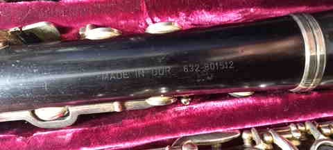

Vor ca. 37 Jahren habe ich von einem Studenten eine F. Arthur Uebel B-Klarinette gekauft.
Allerdings kann ich die eingravierte Nummer irgendwie nicht zuordnen.
Vielleicht kann mir jemand bezüglich der Altersdatierung etwas Hilfestellung geben.
Vielen Dank im voraus und Ihnen allen morgen einen ruhigen Start in die Woche.
Sumsinchen
Beiträge: 736
Re: Seriennummern für Uebel-Klarinetten
Hallo Sumsinchen,
bis ca. 1984 wurde die Jahreszahl vorneweg gestellt. Quelle Enrico Weller.
Heißt für die Seriennummer 801512:
Baujahr 1980
Und das 1512. Instrument in diesem Jahr.
Ohne die Gesamtzahl der Instrumente bei FAU in 1980 zu kennen, tippe ich dennoch auf ein Instrument aus dem letzten Quartal in 1980.
Wie auch immer, das Herstellungsjahr sollte somit zweifelsfrei bestimmt sein.
