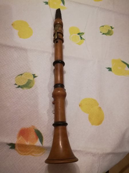

ich habe heute einen meiner Nachbarn besucht. Er hatte früher ein Musikhaus.
Vor kurzem hat er auf dem Flohmarkt eine Klarinette in F erstanden. Diese ist aber von der Größe etwa so lang, wie eine Es-Klarinette.
Vom Alter her meinte er, dass es wohl Ende 18. Jahrhundert gebaut wurde.

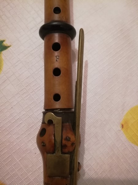

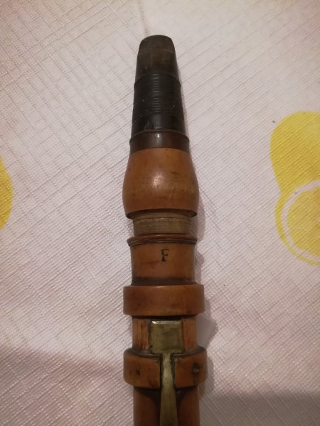

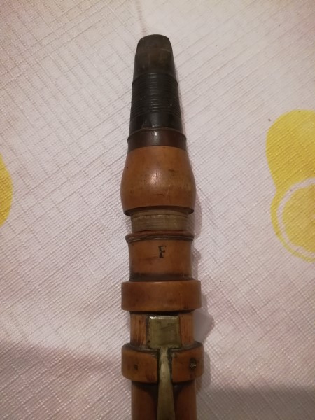

Das Instrument ist in jedemfall mit "F" gemarkt.
Gab es früher wirklich Hoch-F Klarinetten?

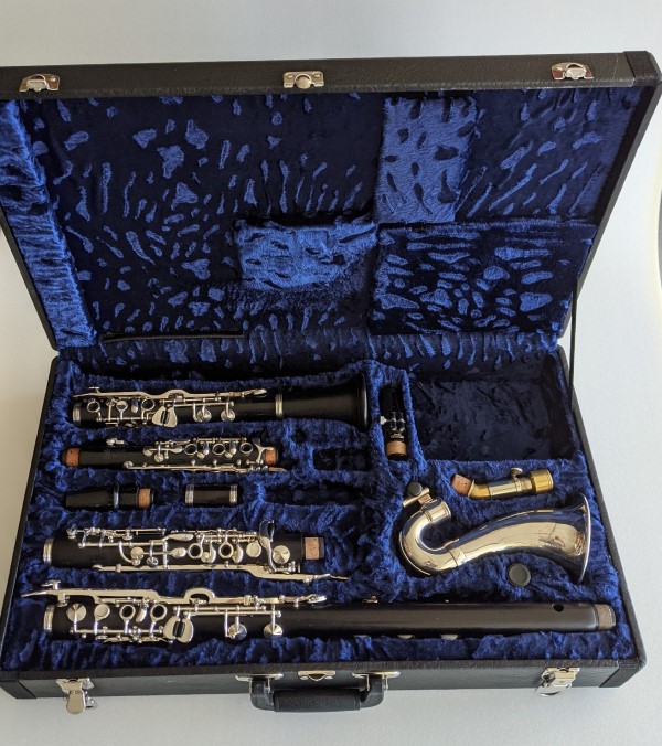

ein Bassetthorn kenne und besitze ich selbst.
Meines ist von Wolfgang Mack http://www.wolfgang-mack-klarinetten.de/ gebaut worden und stimmt natürlich in F.
Der Doppelkoffer ist eine Maßanfertigung von Karsio. Ich transportiere darin zusätzlich meine A- bzw. B-Klarinette Richard Keilwerth Konzert Nr. 7.
Das Bassetthorn ist nahezu gleich groß wie eine Altklarinette.
Die von mir angesprochene Klarinette hat nur 6 Klappen und ist deutlich kleiner. Fast genauso groß wie eine normale Es-Klarinette.
Ich frage mal bei meinem Nachbarn nach, ob er mir gestattet von der Klarinette Bilder zu machen und diese hier einzustellen.

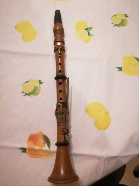

Zudem hat mich heute auch mein Nachbar besucht und mir die Hoch-F zum Kauf angeboten.
Tja, als Sammler konnte ich nicht nein sagen.
Die Klarinette hat 5 Klappen (wobei leider eine fehlt, diese werde ich nachbauen lassen).
Für meine "normalen" Klarinetten habe ich sehr gute Instrumentenbauer die meine Instrument generalüberholen.
Bei solch einem alten Schätzchen möchte ich hingegen nicht jeden ran lassen.
Habt ihr vielleicht Ansprechpartner für eine Generalüberholung einer derart alten Klarinette?
Der Herstellername ist mir leider gänzlich unbekannt. Aber vielleicht bekomme ich auch da Hilfe von Euch.

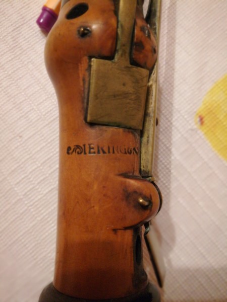

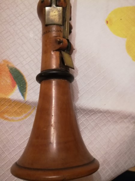

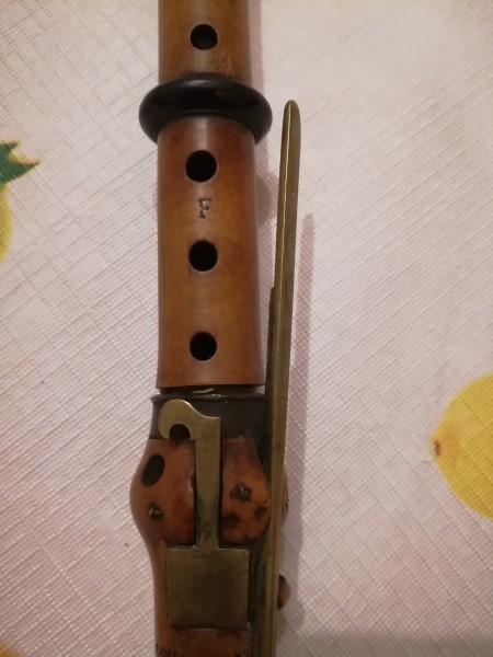

So nun der zweite Teil der Bilder!

Guten Abend Swingtime,
die Signatur würde ich IERING lesen, eine Schreibvariante des Namens Jehring. Ich kenne aber nur die Variante mit I und H, also IEHRING. Im New Langwill Index, dem Lexikon der Blasinstrumentenbauer, ist aber auch Iering verzeichnet.
Somit haben Sie ein vogtländisches Instrument, das möglicherweise in Adorf gebaut wurde. Glückwunsch zur Neuerwerbung. (Den Stammbaum und etliche Vertreter finden Sie im Buch.)
