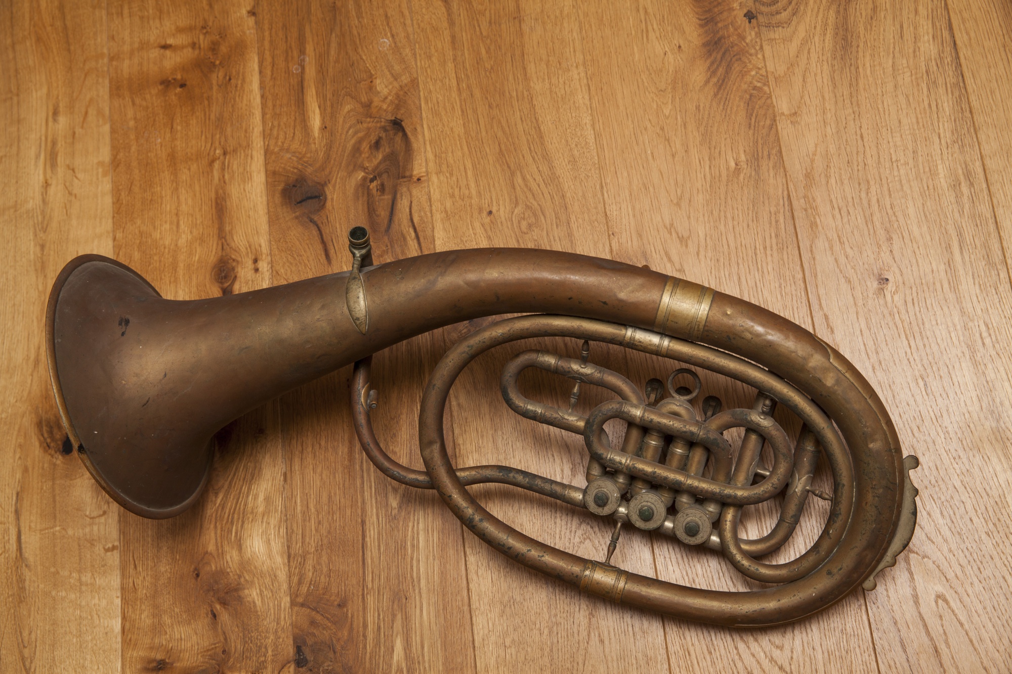

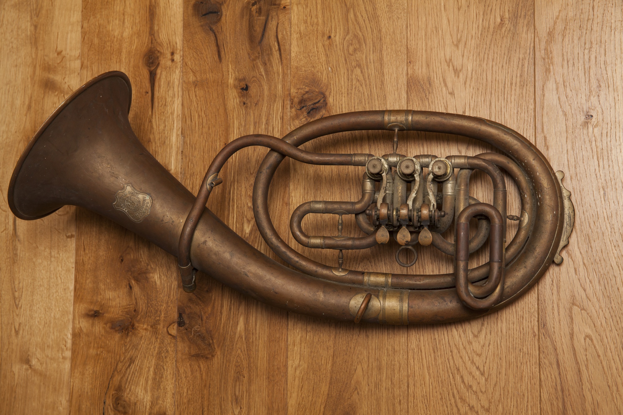

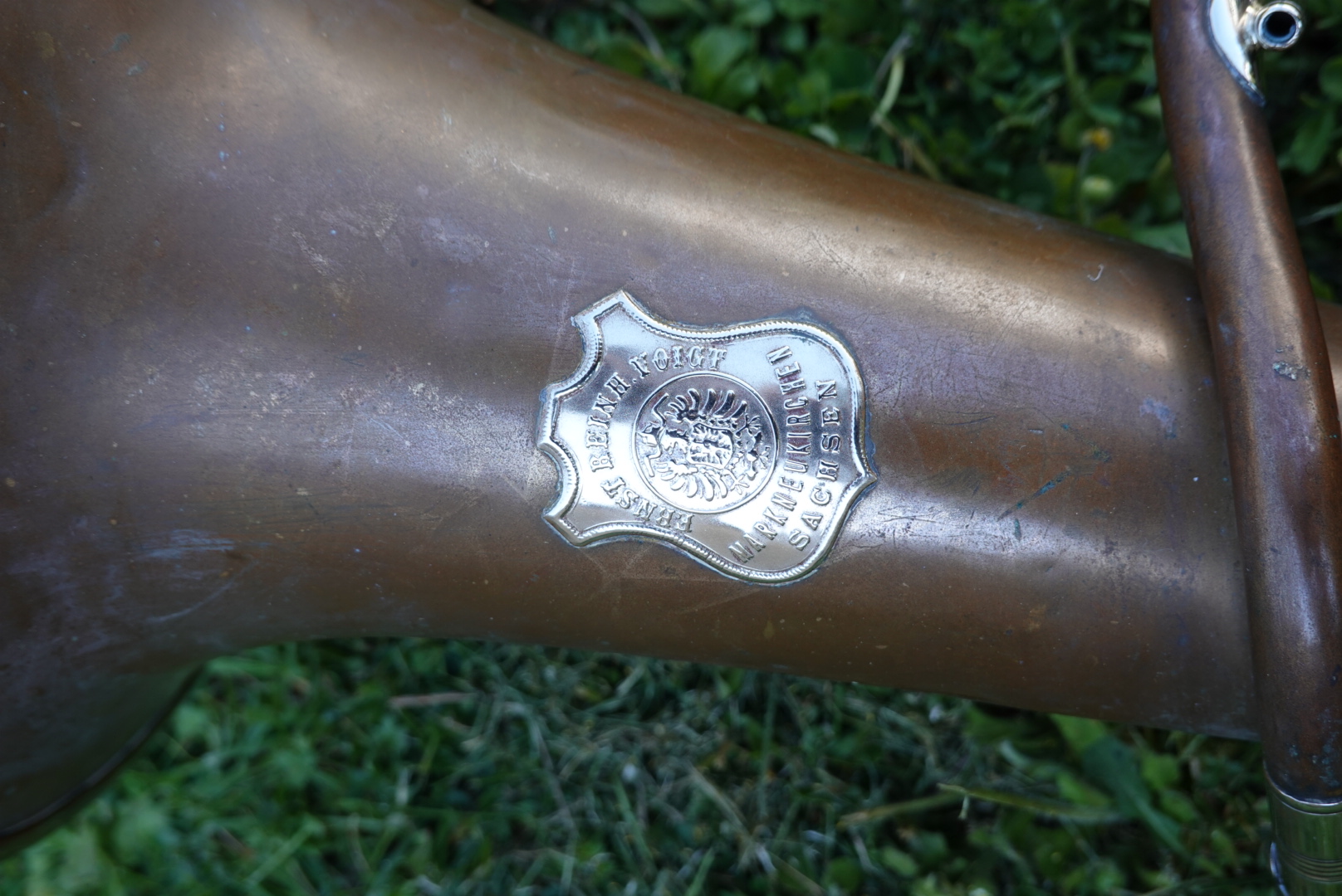

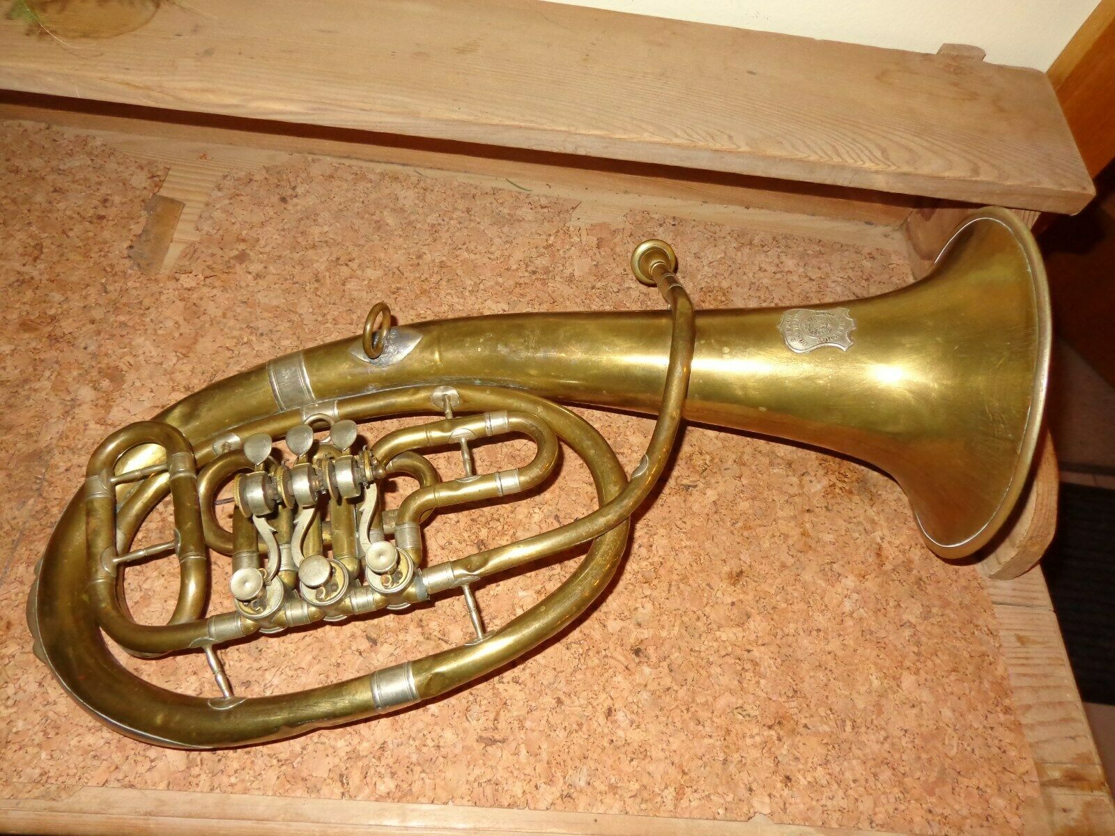

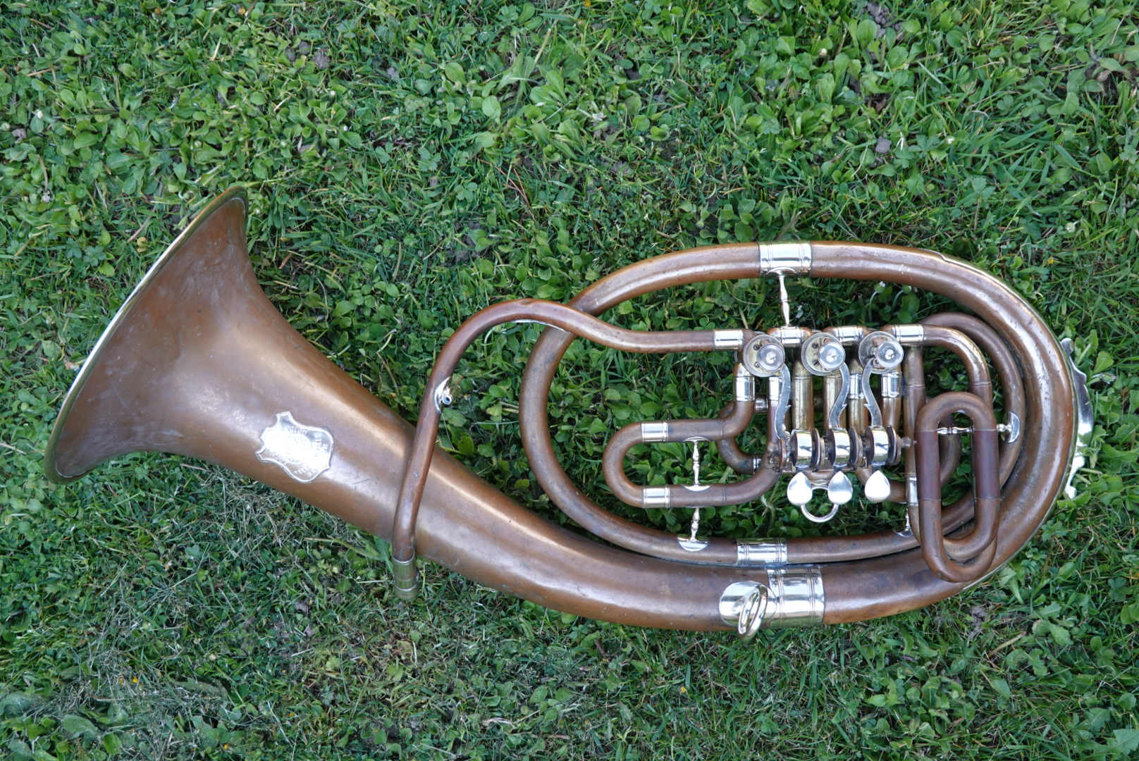

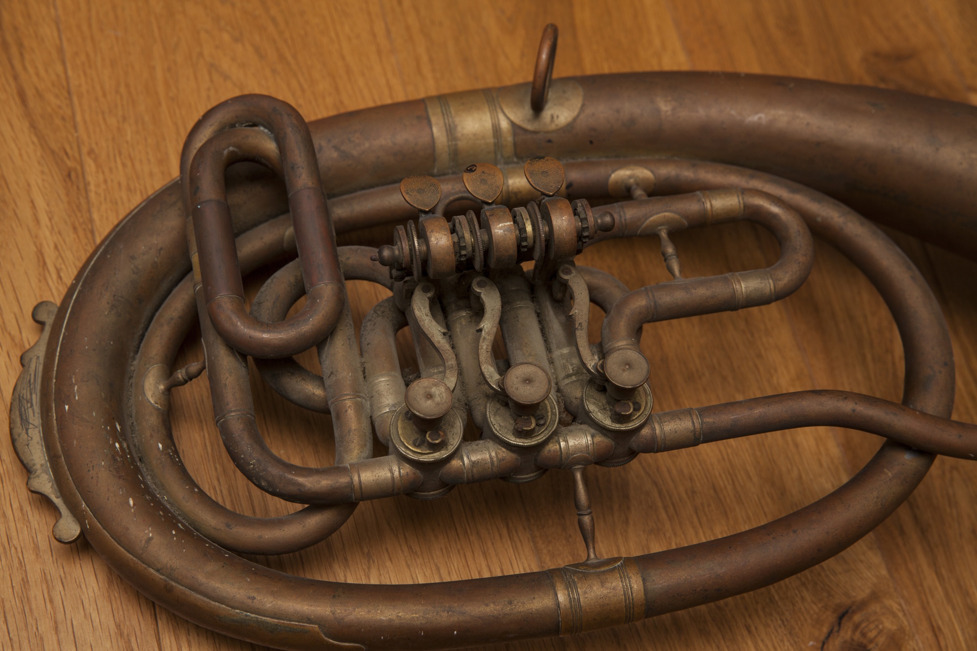

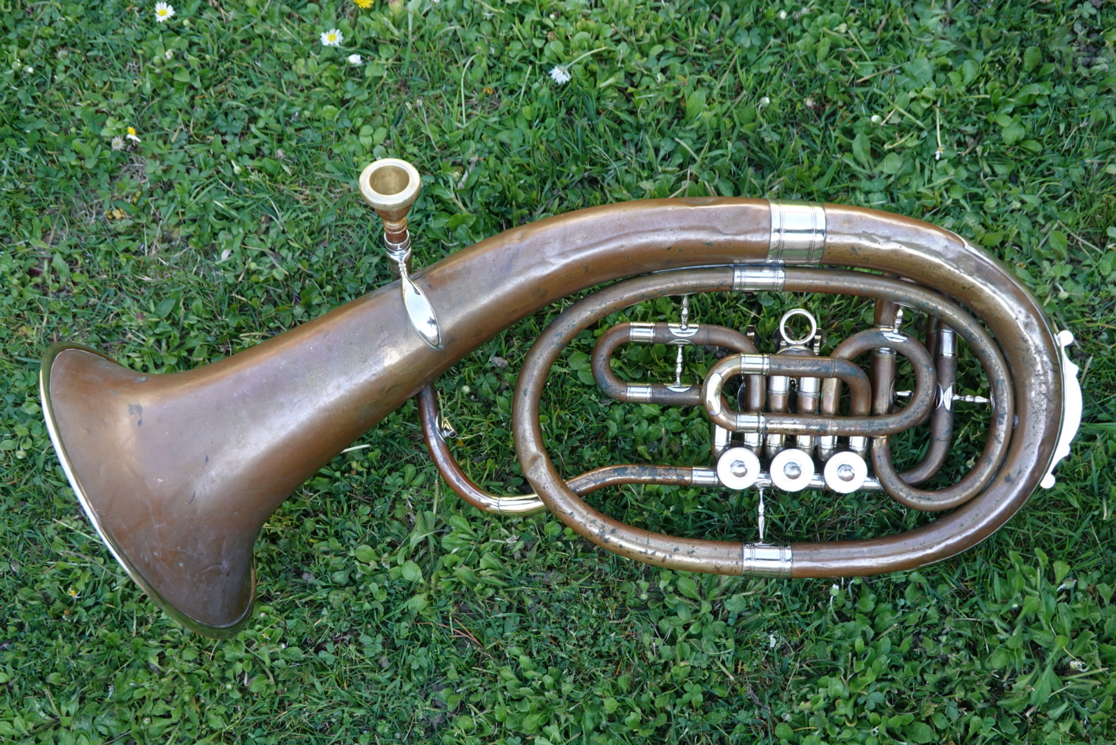

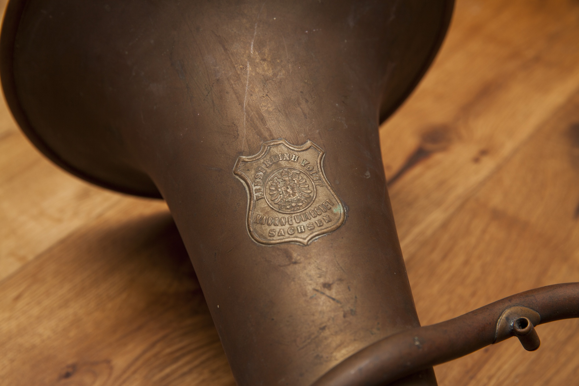

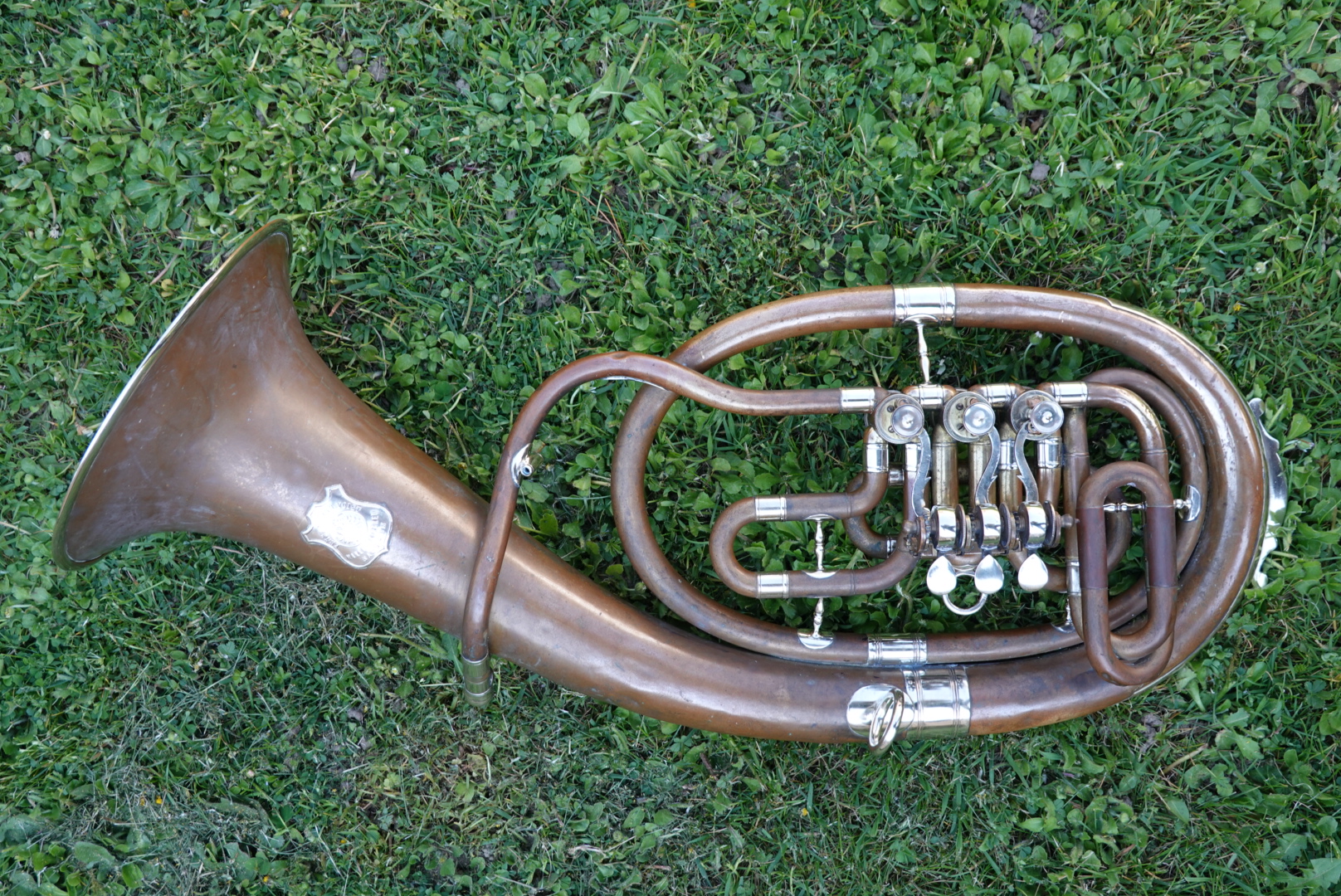

ich habe ein Tenorhorn von Ernst Reinh Voigt. Auf den Bildern ist der Originalzustand zu sehen.
Mittlerweile ist es geputzt und spielt sich ganz gut. Es schein ein Tenorhorn in C zu sein, besitzt jedoch einen langen Hauptstimmzug für die B-Lage.
Mich würde interessieren, ob man anhand von bestimmten Details das Alter abschätzen kann. Für mich auffällig: Eine Gewinde für die Marschgabel. Ich kenne sonst nur die quadratische Aufnahme zum Klemmen.

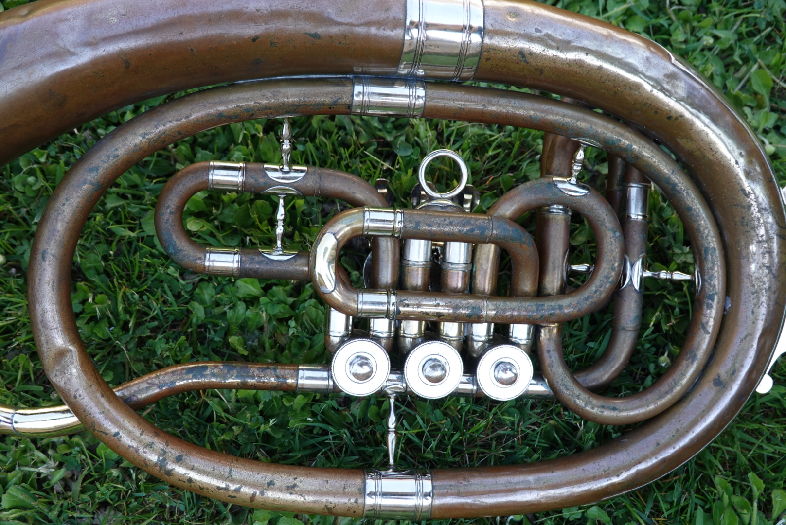

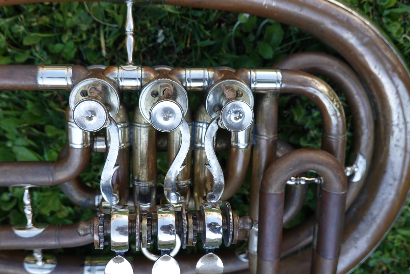

Guten Morgen Lukas,

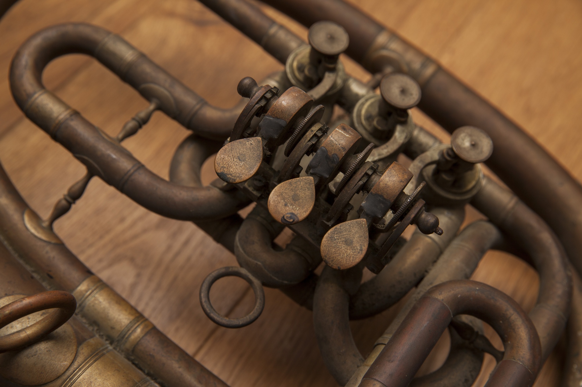

zur Altersspekulation würde ich auf plus/minus 1930 tippen. Also mehr in Richtung 1940 als 1900.
Die bauchige Gehäuseform für die Federn am Druckwerk der Maschine deutet darauf hin.
Zudem könnte aufgrund der Tropfenform der Fingerplättchen die Maschine aus dem benachbarten Graslitz stammen.
Übrigens: Die letzten Fotos zeigen, dass die Oberfläche des Tenorhorns behutsam behandelt wurde ohne die Patina komplett zu entfernen. Gut gemacht.

Hallo Dirk,
danke für Deine Einschätzung. Weißt Du was es mit der Marschgabelhalterung auf sich hat? Ein Marschgabel mit Gewinde habe ich noch nicht gesehen.
Das Instrument war beim Instrumentenbauer zum "Flicken". Alle Rohre haben eine Naht, die über die gesamte Länge verläuft. Am Mundrohr und am dritten Ventil war es offen.
Das Polieren der (Neu?)Silberteile hab ich selbst gemacht. Zum Erhalt der Partina habe ich einfach mit Malerkrepp maskiert.
Des Weiteren ist auch die Größe des Instruments merkwürdig. Es ist deutlich kleiner als ein heutiges Tenorhorn. Fast Althorngröße...

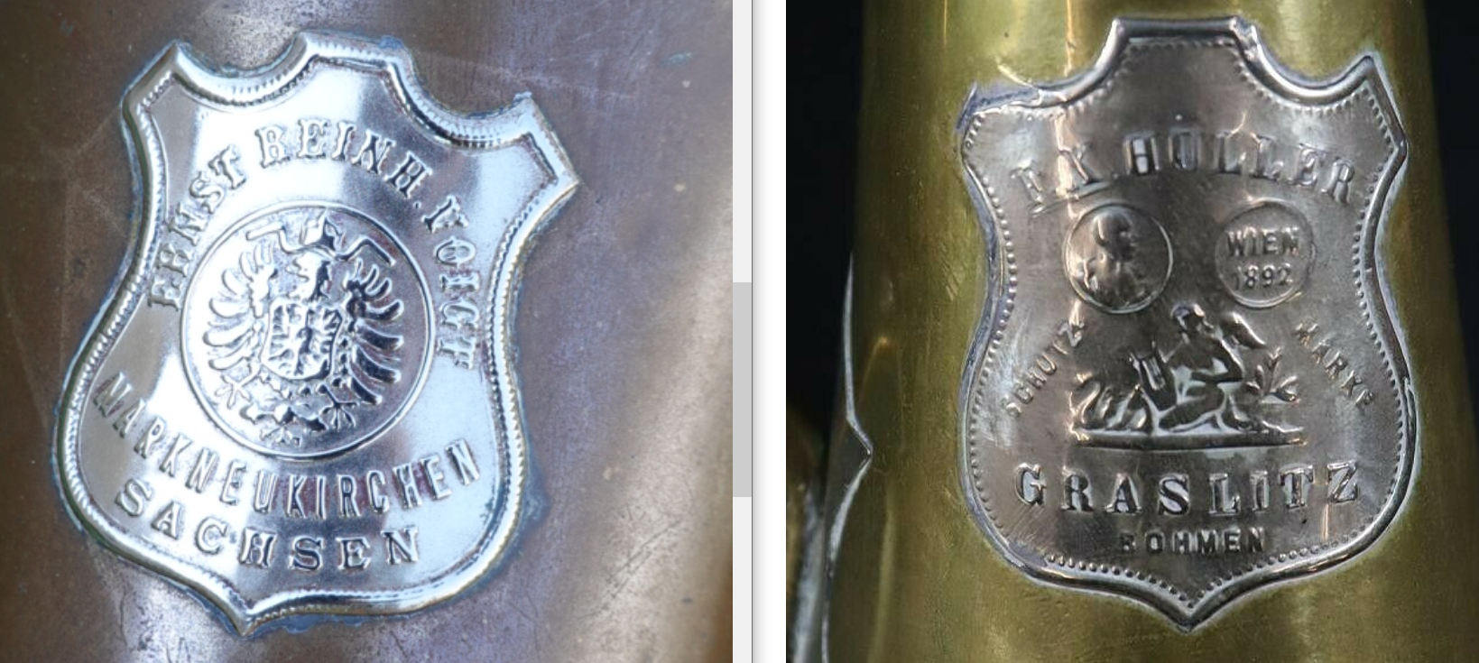

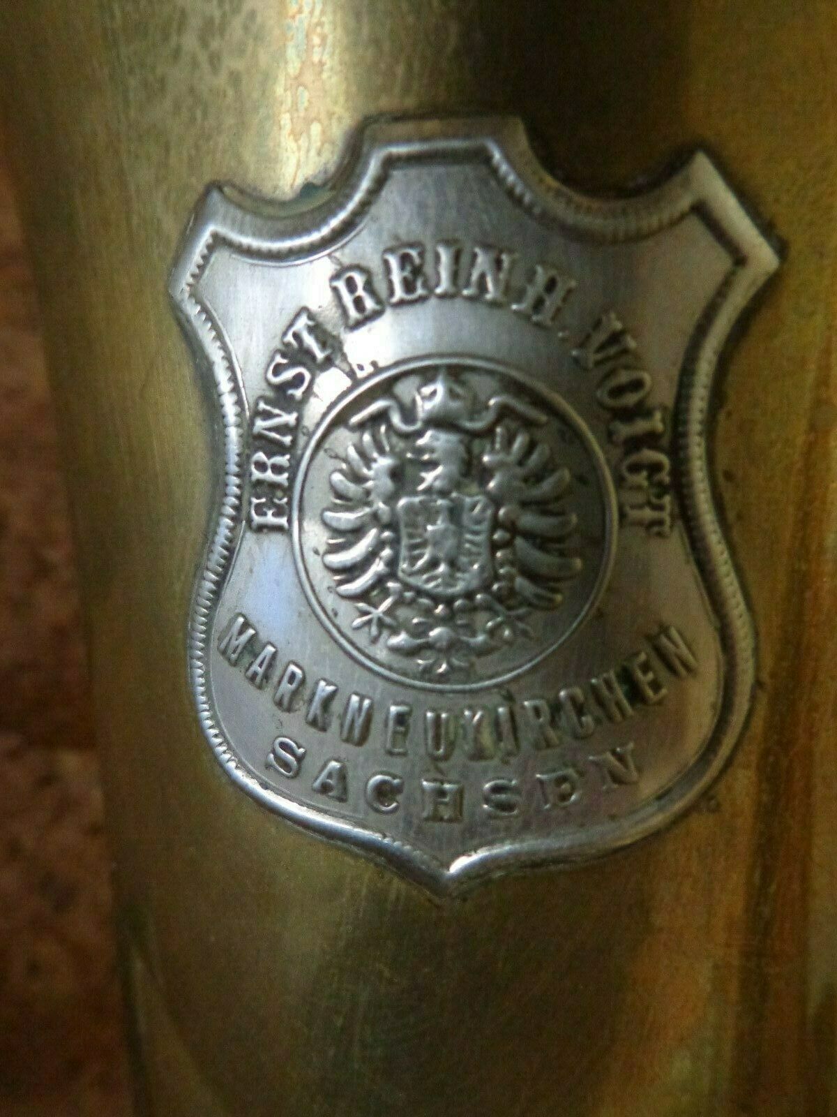

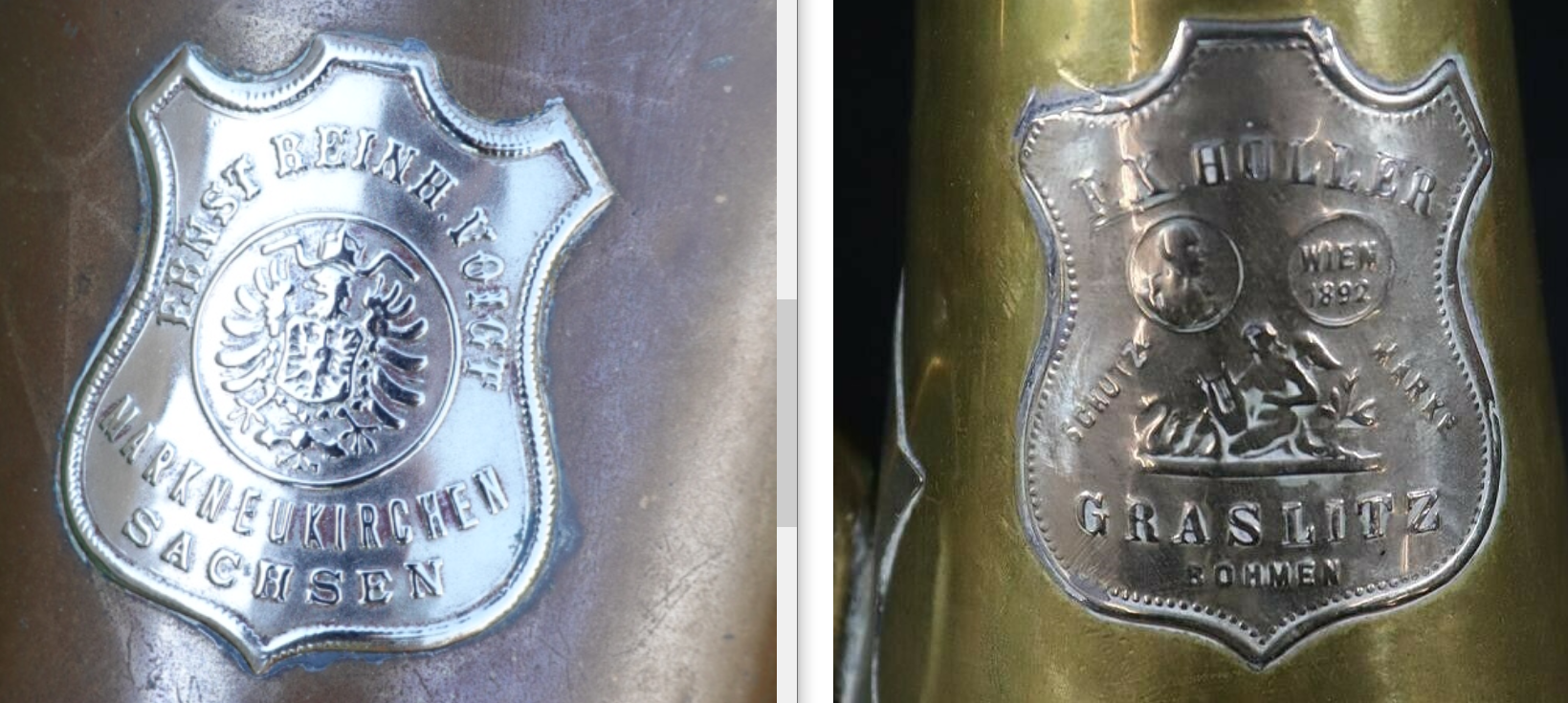

ich komme bzgl. der zeitlichen Einordnung mal aus einer anderen Ecke - ich schau mal nur auf die Embleme.
Hier eins von FX Hüller, mit Hinweis auf 1892 (Wien 1892), aber nicht auf 1898 (gold. Medaille Brüssel) und schon gar nicht auf 1904 (Staatspreis St. Louis) ... FX Hüller wurde in 1882 gegründet, also liegt es nahe, dass das gezeigte Emblem vor 1900 genutzt wurde.
Später - im K+K Zeitraum war die Emblem-Form eine andere (eher rautenförmig). Noch später eher rund. ...
Ich vermute also (ohne mich bei den baulichen Dingen von Tenorhörnern auszukennen), dass es sich beim Voigt Tenorhorn eher um eines um 1900 herum handelt. Wäre es ggf. sogar möglich, dass FX Hüller seine Finger mit im Spiel hatte?

OK, das ist auch interessant.
Der Vorbesitzer meinte auch, dass das Instrument eher aus der Zeit um 1900 käme -hatte aber seine Quellen nicht genannt.

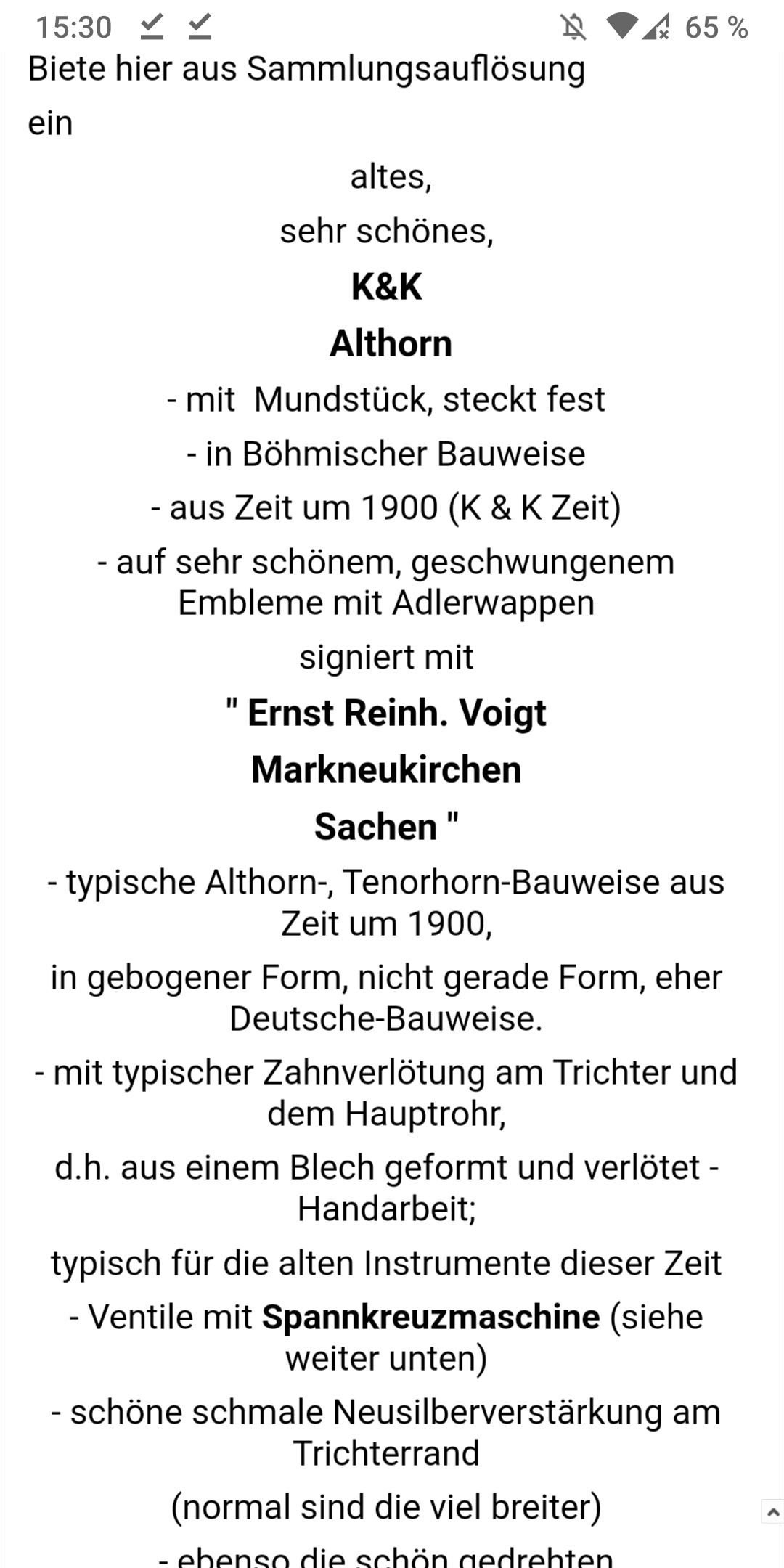

Ein Althorn von Ernst Reinh. Voigt war kürzlich auf Ebay. Es scheint aus der gleichen Zeit zu stammen. Auch der Besitzer meinte ein Instrument mit Herstellung um 1900 zu verkaufen.
Sind halt wahrscheinlich auch Vermutungen.
