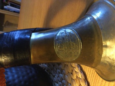

Moin zusammen,
kann mir jemand von Euch/Ihnen sagen wie alt dieses Jagdhorn ist ?
Es trägt die Beschriftung:
ooooooo*ooooooo
C.G. Schuster jun.
Markneukirchen
Erlbacher Str. 255/256
Lieben Dank !
Stefan
ooooooo*ooooooo
C.G. Schuster jun.
Markneukirchen
Lieben Dank !
Stefan

mit einem scharfen foto des aufgelöteten schildes könnte man mehr anfangen!
die jagdhörner/fürst pless haben eigentlich keine seriennummer, also muss man sich mit details helfen.

Re: Jagdhorn von Schuster jun.
Hallo Intune,
wenn man das Foto auf dieser Seite vergrößert wird es eigentlich scharf....die Aufschrift habe ich aber auch extra in meine Frage eingearbeitet....siehe Frage in diesem Forum.
Aber danke für die Antwort.
LG
Stefan
LG
Stefan
dann muss ich zum augenarzt trotz vergrösserung!
danke für den tip.
danke für den tip.

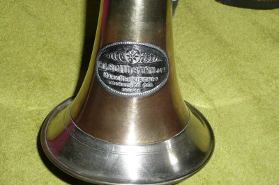

- Beiträge: 121
Hallo Stefan,
hier ein Auszug aus einem Katalog von C.G. Schuster jun. vor 1924/25, da die Preise noch nicht in Reichsmark angegeben sind.
Als Adresse in diesem Katalog wird die Erlbacher Straße 746 / 747 angegeben.
Die auf der Plakette des Fürst-Pless-Horns angegebene Erlbacher Str. 255/256 war die frühere Hausnummer.
Somit dürfte das Horn zumindest vor 1924/ 1925 einzuordnen sein.
Viele Grüße von
Dirk Arzig
www.brasstacks.de
Viele Grüße von
Dirk Arzig
www.brasstacks.de
- Beiträge: 534
Guten Abend,
nach meiner Ansicht ist das Instrument noch um einiges älter. Die auf der Plakette stehenden Hausnummern wurden 1898 durch die Nr. 746/747 ersetzt, also könnte das Instrument vom Ende des 19. Jh. stammen. Aber dazu folgende Einschränkung. Es könnt noch einen Vorrat an Plaketten gegeben haben, den man erst noch aufgebraucht hat.

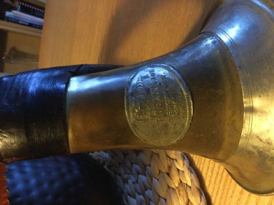

Lieber Dirk, lieber Herr Dr. Weller,
klasse....herzlichen Dank für die Informationen. Das ist für mich äußerst interessant ! Können Sie mir noch sagen ob die Firma C.G. Schuster jun. selber baute oder bauen ließ ?
Ihnen ein sonniges Wochenende und bleiben Sie gesund !
Stefan
Stefan

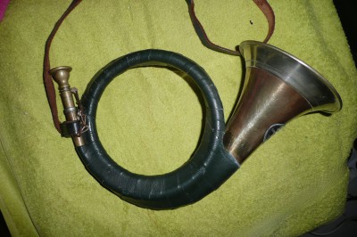

...was mich auch verwundert, das Mundrohr verläuft nicht im 90 Grad Winkel zum Schalltrichter......
Bei meinem Horn ist genau der gleiche Winkel vom Mundrohr zum Schallbecher vorhanden.
