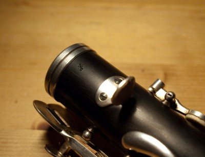

Zu „Künstlerinstrument“ darf ich einen früheren Beitrag von Enrico Weller zitieren; ein Bild von einer FAUe- Klarinette Modell 700 hänge ich an. Die "Künstlerinstrumente" wurden mit einem kleinen k mit Notenkopf gekennzeichnet.
Soweit ich weiß hat der erste Eigentümer das Instrument aus der DDR mitgebracht; es war also wohl auch dort zu bekommen.
"Als Instrument der Qualitätskontrolle und der Preisbildung wirkte im Handwerk die Einstufung als Künstlerinstrument. Die Industrie hatte schon sehr früh diverse Qualitätsstufen (1, 2 und Q), dazu kamen natürlich verschiedene Modellstufen, im VEB B & S die Unterscheidung zwischen Weltklang- und B&S-Sortiment."Soweit ich weiß hat der erste Eigentümer das Instrument aus der DDR mitgebracht; es war also wohl auch dort zu bekommen.
