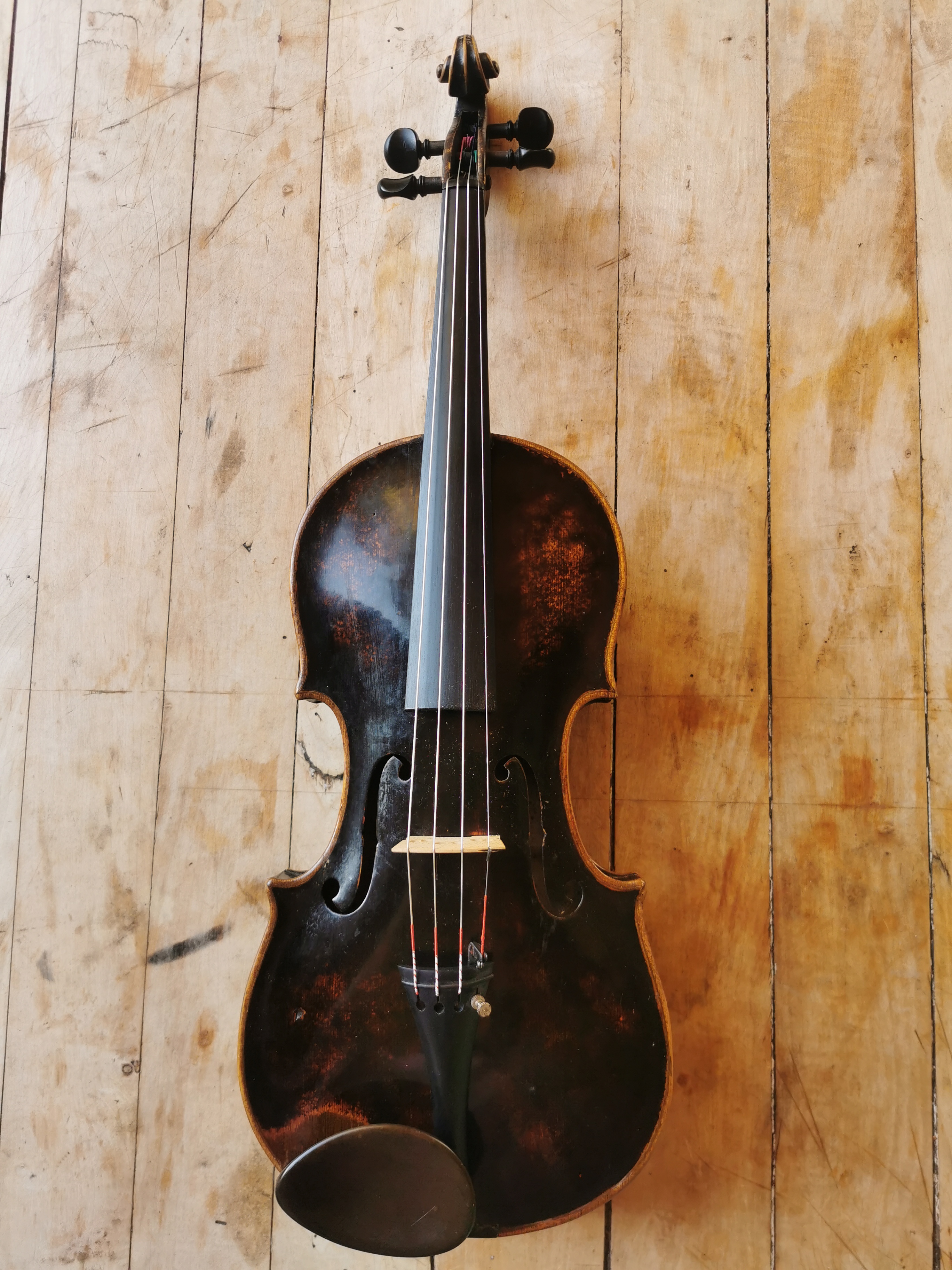

ich habe eben eine Geige restauriert, die ich nicht eindeutig zuordnen kann:

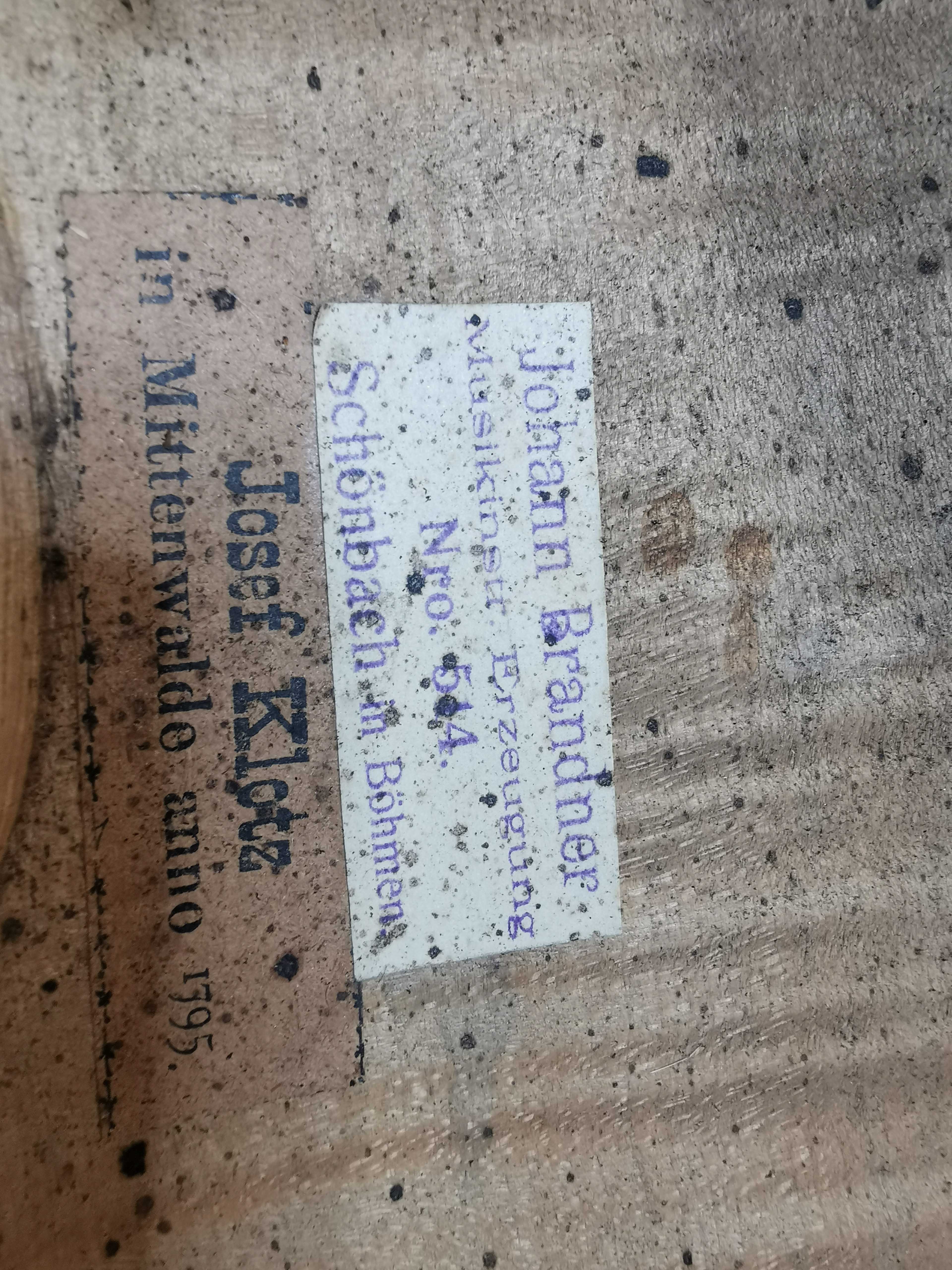

Sie ist aus der Musikinstrumente Erzeugung Johann Brandner aus Schönbach in Böhmen, die Nro. 514 nach Josef Klotz, ich schätze, ca. Jahrhundertwende. Zuletzt wurde sie als Geige bespielt, und das dem Griffbrett nach zu beurteilen bis in die dritte Lage recht viel.
Die Abmessungen ergeben aber, dass es sich möglicherweise um eine Bratsche handelt:
Ausschlaggebend ist doch, dass vor allem die Zargenhöhe den Unterschied zwischen Geige und Bratsche ausmacht, richtig?

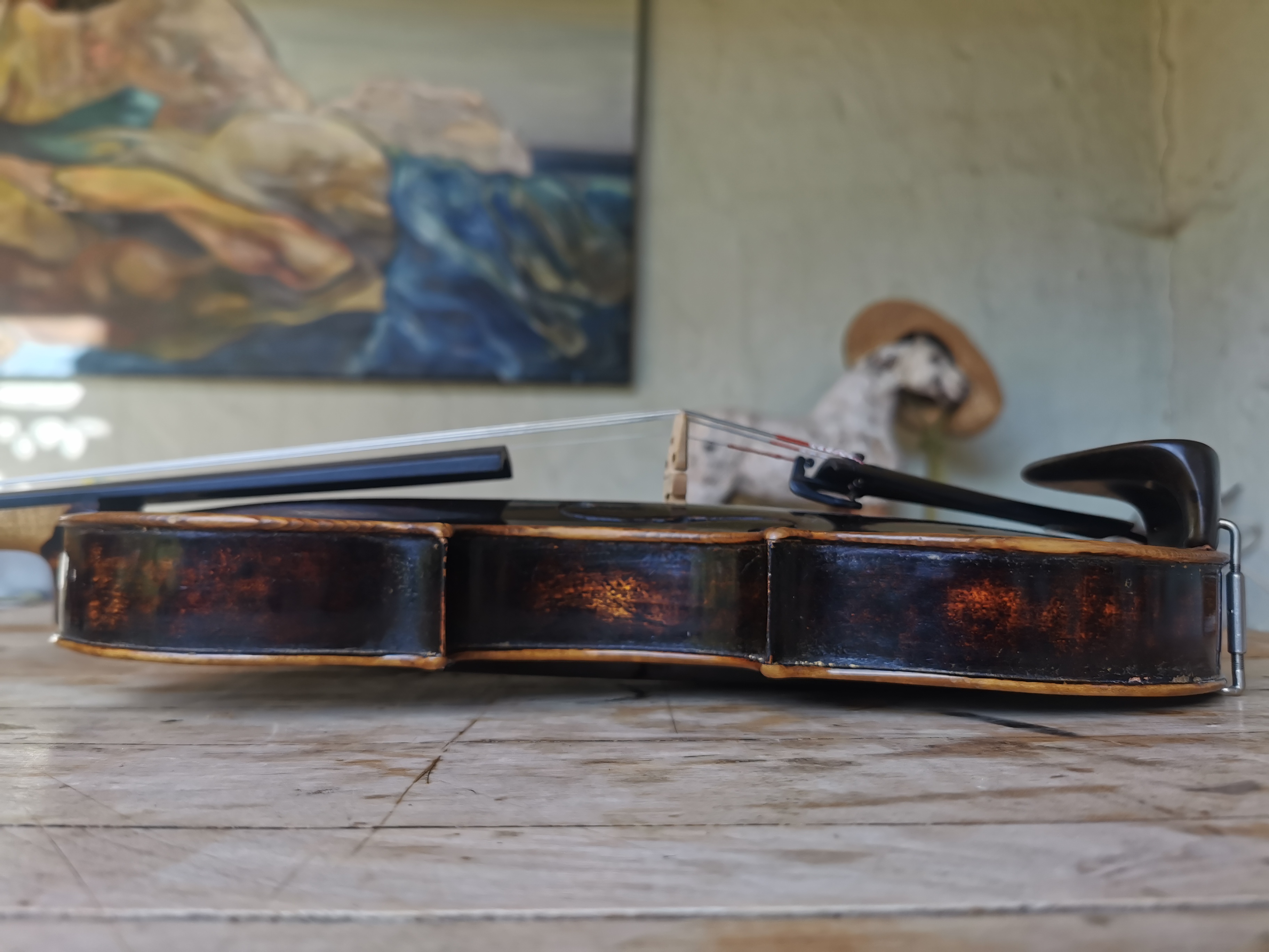

Nun hab ich die Zargenhöhe gemessen: 3,8cm! Das wäre mich optisch nicht aufgefallen.

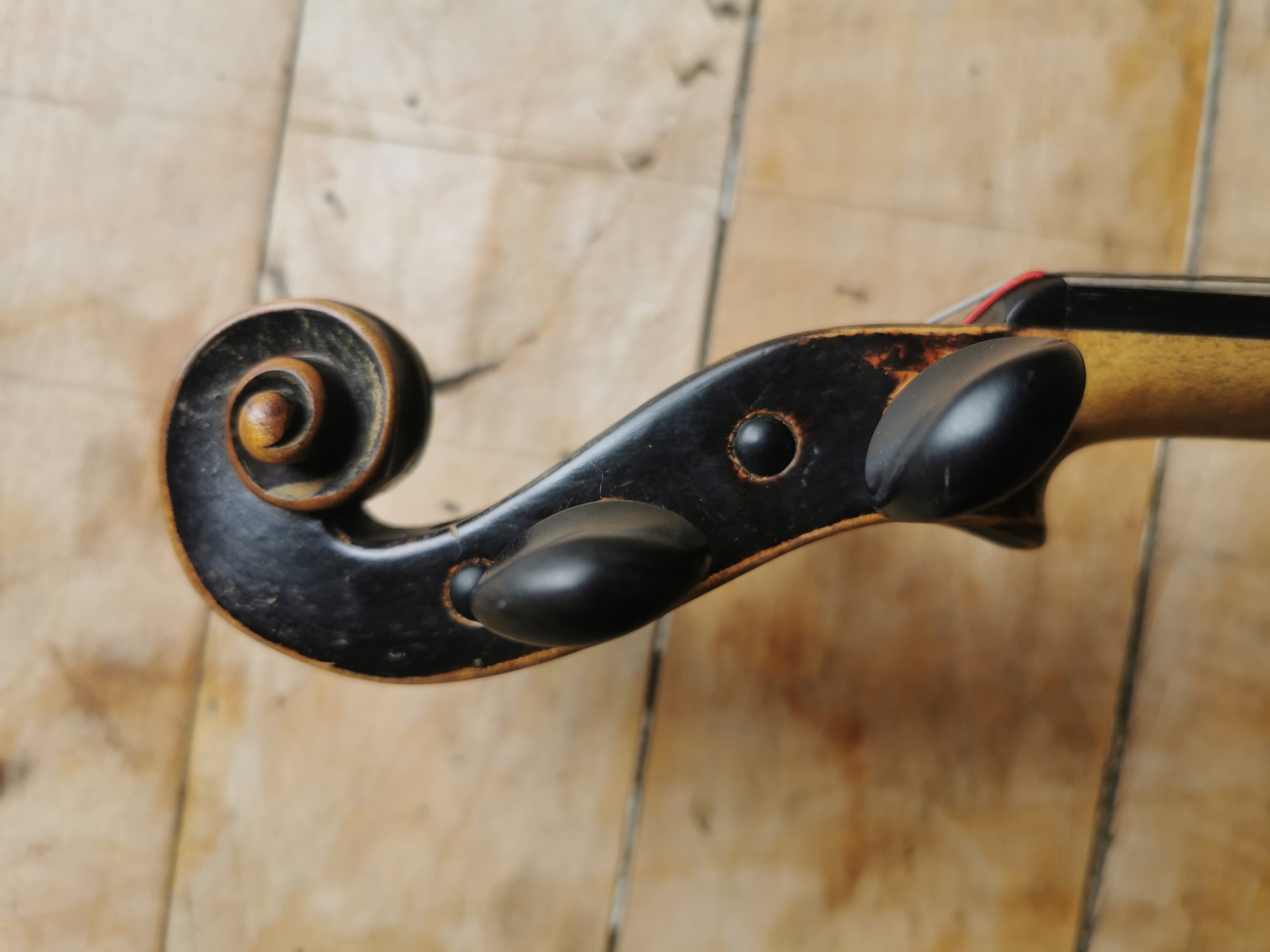

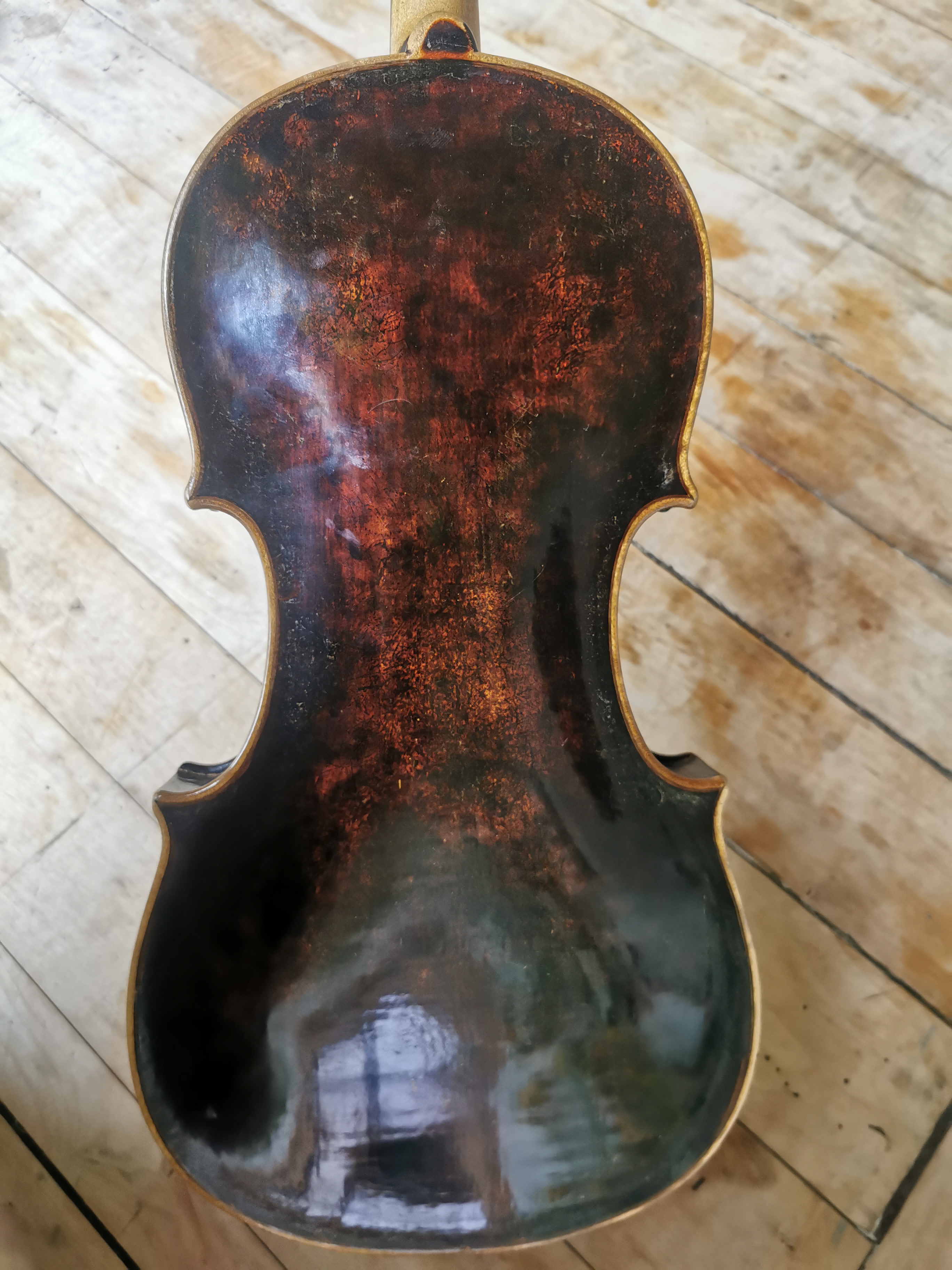

Anbei ein paar Bilder von meiner Böhmerin - sie ist nichts besonderes, die Schnecke ein bisserl klein und vernudelt, aber ich mag gerade das an ihr, sie hat einen sehr schlichten Charme. Vielleicht gibt es auch hierzu etwas zu erzählen?

Du schreibst, Du hast die Geige restauriert, also bist Du Geigenbauer? Dann sind Dir doch Abweichungen vom Normmaß - soweit es so etwas überhaupt gibt - vertraut. Klar sind 38mm recht viel für die Zargenhöhe, aber ich würde daraus nicht unbedingt auf eine Bratsche schließen, siehe unten. Noch dazu, wo doch alle anderen Maße, die Du erwähnst, wirklich typisch für eine Geige sind.
Für mich ist das eine sogenannte Zigeunergeige, sorry, aber so wurden bestimmte Instrumente von den Händlern in den Katalogen nun mal genannt. Ich zitiere mal aus einem Katalog von Kruse, Markneukirchen:
Zigeuner-Geigen
Zwischen den besten Tonhölzern finden sich Stücke, die infolge kleiner Schönheitsfehler ausgeschieden werden müssen und für Instrumente in Neulack nicht verwandt werden können. Um dieses in seinen klanglichen Eigenschaften vorzügliche Material verwenden zu können, werden daraus sogenannte Zigeunergeigen gebaut, die in dunkler Altimitation angefertigt werden...
Vielleicht wurden da auch Serien aufgelegt, bei denen die Decken und Böden eine sehr flache Wölbung erhielten, um zu dünn gespaltene Decken- und Bodenkeile verwenden zu können. Und, so könnte ich mir weiter vorstellen, hat man versucht, das fehlende Korpusvolumen durch höhere Zargen zu kompensieren. Und sind nicht tatsächlich die Wölbungen bei Deiner Geige recht niedrig? Zumindest auf dem Foto der Seitenansicht glaube ich das zu erkennen. Mit einem leichten Teleobjektiv bekommt man übrigens bessere, da weniger verzerrte Fotos von Violinen hin.

Das kann aus meiner Sicht nichts werden, wenn schon, so muß man Viola- Saiten der entsprechenden Mensur verwenden!!den Bratschen-klang hab ich vorerst nur mit runtergestimmten Geigensaiten getest
Johann Brandner gab es in Schönbach gleich etliche, nämlich mit den Ordnungszahlen I bis IV. Bei Johann Brandner III, geb 1890, steht in der Literatur als Ergänzung: Schüler des Johann Brandner I, Egerstraße, Biergasse, selbständig seit 1914, gestorben 1935. Und 514 ist nicht die laufende Nummer der produzierten Geigen oder eine Modellnummer. 514 ist die Nummer der damals noch in ganz Schönbach durchnumerierten Häuser. Und die Nummer 514, das Haus gibt es heute noch, steht in der eine Zeit lang Biergasse genannten Straße, das passt also auch. Daher vermute ich sehr stark, daß die Geige in der Firma von Johann Brandner III gebaut wurde.Sie ist aus der Musikinstrumenten Erzeugung Johann Brandner aus Schönbach in Böhmen, die Nro. 514
