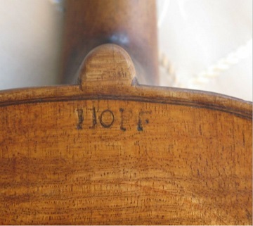

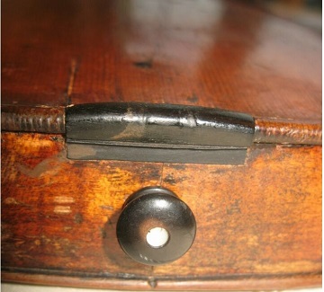

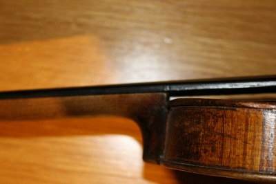

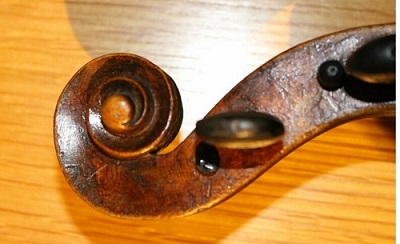

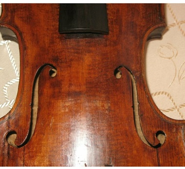

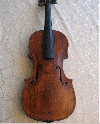

Sehr geehrte Experten,
ich bitte Sie um eine Einschätzung, ob es sich um eine barocke Hopf-Violine mit entsprechender Mensur und originalem Hals handelt.
Leider stehen mir weitere Detailfotos nicht zur Verfügung.
Besten Dank!

Hallo Herr Dilettant,
ein wenig komme ich mir veralbert vor, Sie haben die Geige und die Experten sollen die Mensur bestimmen?? Mit einem forensischen virtuellen Meßschieber wäre das zwar drin, dafür fehlt mir aber momentan leider die Zeit.
Die für das Erkennen eines Anschäfters (Stichwort Originalhals) wichtigste Stelle ist gerade nicht auf den Fotos zu sehen. Ein paar wenige Infos zeigen die Bilder aber trotzdem: Der Untersattel sieht nach Vogtland aus, der Hals scheint durchgesetzt zu sein und es ist kein Barockgriffbrett drauf.
Gruß
Gruß

Re: Hopf Barockvioline?
Das kann ich mir vorstellen. Nur habe ich diese Geige nie in der Hand gehabt, so dass ich nichts vermessen konnte und das Inserat gibt leider nicht mehr Detailfotos preis. Ich hätte sie ja an den entscheidenden Stellen fotografiert
. Die Schnecke ist allerdings definitiv nicht angeschäftet.
Vielen Dank für Ihre Rückmeldung!
