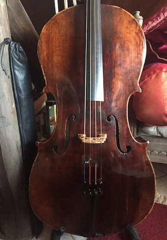

Ich habe vor kurzem ein altes Cello von 1832 (?) mit Namen "Franz Anton Wild - Brünn" erstanden.
Man sieht, dass es einiges durchmachen musste, im laufe der vielen Jahre; wurde auch schon hier und da repariert. Was mir aber besonders auffiel, dass das Cello keine Seiteneinlagen hat. Zuvor habe ich sowas noch nie gesehen.
Leider konnte mir bisher auch niemand dazu etwas sagen. Mich würde interessieren, ob es sein Baustil war (selbst über Herrn Wild findet man nicht viel raus; nur dass er ein paar Jahre in Markneukirchen gearbeitet haben soll)?
Ich dachte, jedes Cello braucht solche Seiteneinlagen und spräche ebenso für die Qualität.
Was den Klang angeht bin ich sehr begeistert. Es klingt sehr warm und harmonisch. Die Töne sind voll und satt. Ich liebe es darauf zu spielen!

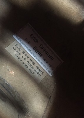

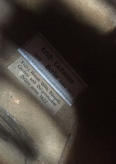

Wie sieht es denn mit einem Besuch beim Geigenmacher aus, ich hatte doch einen Link zur Liste mit geschrieben? Und ein Foto vom Zettel haben wir auch noch nicht gesehen. Vielleicht kann ich dann ja definitiv bestätigen, daß der aus dem Buch stammt?

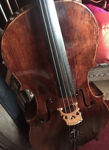

Ich habe dir auch ein Foto vom Zettel gemacht, du kannst es hoffentlich erkennen und 2 Bilder vom Cello. Es wurde schöner ordentlich repariert und die Ecken sind sehr abgenutzt. Der Klang ist einfach toll! Ich mag meinen alten "Cello-Opa" sehr :blush:

So, nach einigen Umwandlungsversuchen, die Bilder :pardon:
