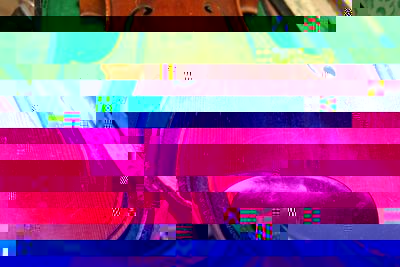

Der Boden (Ahorn natürlich) meiner Violine, die Du bekommen wirst, ist in der Gitarrensprache eigentlich "Tiger stripe". Warum man es nicht geteilt (book matched) gemacht hat...keine Ahnung. Zumal er auch noch unsymetrisch ist. Aber von der Maser her ist es eigentlich keine Schwarte. Die Decke ist dann längs gemaserte book-matched Fichte.
Grüsse Norbert
