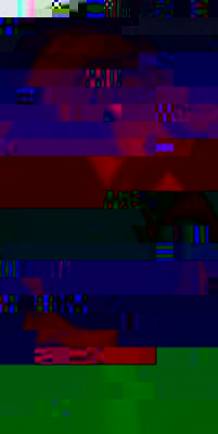

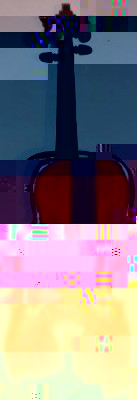

anbei habe ich ein paar Fotos meiner Violine angehängt. Das auch klanglich sehr schöne Instrument habe ich seit vielen Jahren in Benutzung. Mich würde nun interessieren, ob ich genauere Auskunft über den Erbauer erhalten kann. Klar ist mir bereits, dass es sich um ein typisches Hopf-Modell handelt. Auch dürfte es sich nicht um ein einfaches Manufakturmodell handeln.
Anscheinend wurde für eine Modernisierung ein neuer Hals angepasst, auf dem die ursprüngliche Schnecke aufgesetzt wurde. Die Verleimung ist auf der Aufnahme der Schnecke anhand der unterschiedlichen Maserung von Hals und Schnecke gut zu sehen. Die (fehlende) Maserung der Schnecke könnte meines Erachtens darauf hindeuten, dass für den ursprünglichen Hals kein Ahorn verwendet wurde. Könnte es sein, dass die Schnecke aus z.B. Birnenholz gemacht ist?
Ein Zettel ist nicht vorhanden, lediglich die typische "Hopf"-Brandmarke unter dem Hals. Der Lack ist braunrot und von recht hoher Transparenz. Ich bin recht sicher, dass es sich um einen Spirituslack handelt.
Mich würde besonders interessieren, ob sich eine weitere Eingrenzung vornehmen lässt, welcher der zahlreichen Geigenbauer der Hopf-Familie diese Violine angefertigt haben könnte und aus welcher Zeit das Instrument stammt.
Ich bin sehr gespannt, ob Sie mir Genaueres über das Instrument sagen können.

ich kann nur das weitergeben, was mir die Geigenbauer immer erzählen: am Stempel kann man nicht erkennen, wer sie gebaut hat. Die Stempel wurden auch von anderen Giegenbauern verwendet. Ich würde die Geige einem Fachmann vorstellen, also einem unserer Geigenbauer, der sicher etwas mehr dazu sagen kann.

von Carl Christian und David Christian Hopf ist bekannt, daà sie Birnbaum für Köpfe verwendet haben. Aber ein echtes Erkennungskriterium ist dies allein absolut nicht: Wenn ein späterer Geigenbauer eine solche "Hopf" fälschen wollte, hat er ja sicher auch Birne verwendet...
Das beschriebene Ergänzen des Halsgriffs unter Verwendung des Originalkopfes ist gängige Praxis und nennt sich "Anschäfter". Dies wird bei Brüchen angewendet, aber auch um die Hals- Mensur (Abstand Obersattel - Deckenrand) auf das erforderliche Maà zu bringen. Aber dieser Anschäfter ist auch kein echtes Merkmal für eine alte Geige. Bei einer guten Imitation schäftet man einen niegelnagelneuen Kopf an...
Der Lack ist auf Fotos fast immer verfälscht, die besseren Hopfinstrumente, die ich bisher gesehen habe, sahen jedenfalls anderes aus.
Es wird wohl doch nichts anderes übrig bleiben, als mit dem Instrument einen Geigenbauer aufzusuchen.

mittlerweile habe ich übrigens selber etwas über die Herkunft herausbekommen. Ich habe am Oberklotz der Violine einen Reparaturzettel gefunden. Demnach ist Violine 1943 von Hans Fankhänel restauriert worden. Ãber diesen Geigenbauer gibt es im Internet sogar einen Artikel: http://www.wildau.de/Lebensqualitaet/Fr ... hichte(n)/
Ãbrigens ist das über die Schnecke aus Birnbaum Unfug gewesen. Bei genauerem Hinsehen erkennt man an der Schnecke die typische Flammung von Ahorn, wie sie auch am Boden und den Zargen zu sehen ist. Dies ist auch an dem Foto der Schnecke eindeutig zu sehen.
